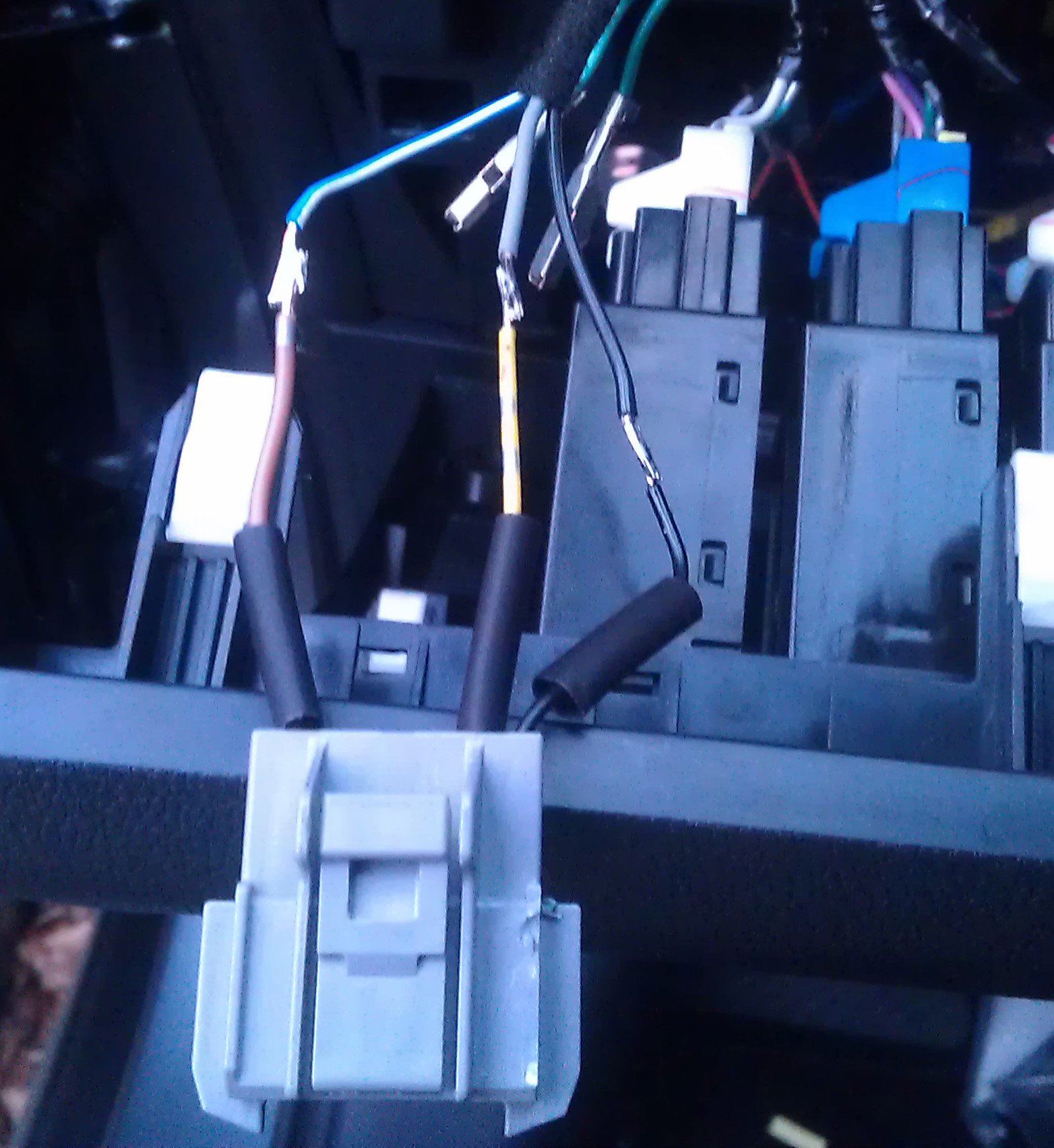

    Habe nun mal den Ein Aus Schalter von meinen Front Parksensoren durch einen Originalen von Mitsubishi Ausgetauscht. Geht nur wen man eine Automatische Leuchtweiten Regulierung hat.
    Klar es gibt keinen für vorn, jedoch den gleichen wie der mit dem die hinteren Ausgeschaltet werden tut’s auch, mit einer kleinen Änderung.
    1. Ersatzteil besorgen Schalter Parksensoren 27.50Eur. nicht gerade Billig
    Da bei dem Bosch Front System die 12V+ für den Schaltkontakt und Kontrollleuchte nur einmal geführt wird musste ich den Schalter von Mitsubishi ab ändern.
    2. Schalter öffnen eine Brücke von Kontakt 2 - 5 einlöten. damit das Gehäuse wieder schliesst muss dies etwas ausgefräst werden.
    Leider konnte ich die Brücke nicht hinter dem Stecker machen da bei diesem Stecker ein Pin nicht belegt war, also fehlte.
    3. Stecker der in der Abdeckung des Freien Platzes steckt abklemmen ausser Grün und Hellgrün diese werden für die Schalter Beleuchtung benötigt.
    Die Pins nach hinten ausziehen Grün und Hellgrün auf 3 und 4 um platzieren.
    4. Kabel Schwarz von Bosch System auf die 1, Grau auf 2 oder 5, Blau/Weiss auf die 6
    5. Stecker hat eine Erhöhung die noch abgeschnitten werden muss damit dieser in den Schalter passt.
    So das war die Kurzform wie ich das gelöst habe, das Ergebnis spricht für sich :D
