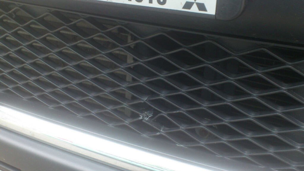

Hi jonassis
Da du gerade die Grillumrandung ab hast.
Bekommt man da auch das untere Gitter vom Grill ab und wie bist du an die Schrauben gekommen?
Mein ASX hat versucht eine Amsel einzuatmen un nu habsch ein Loch im Gitter das ich Flicken will.
Achso neues Gitter (nur unten) bei Mitsu 140,-€ ohne Einbau.
