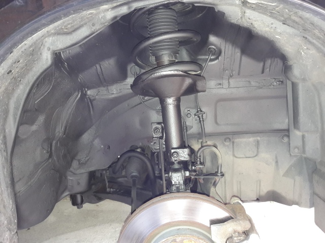

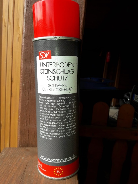

    Alle 2 Jahre ist es soweit und vor dem nächsten Wintersalz wird mein ASX entrostet, mit Rostschutzfarbe versiegelt und mit Unterbodenschutz behandelt.
    Benötigt wurden für das Umfeld der 4 Radkästen insgesamt 3 x 500 ml überlackierbarer Unterbodenschutz auf Kautschuk-Harz-Basis.
    Kosten insgesamt bei ca. 9,90 € in eBay
    Wirkung: Steinschlagschutz / Schutz vor Salz / Rostschutz / +++ Wert u. +++-Funktionserhalt
