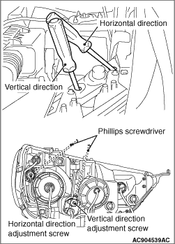

    Ich hänge mal eine Zeichnung als Anhang bei, auf der die Positionen der Verstellschrauben sichtbar werden.

  • Hallo Desaster, herzlichen Dank. Bei meinem sieht das Ganze etwas anders aus, hat einen Einsteller mit Aussensechskant 5,5mm (in weiß) und so ein schwarzes Teil darunter mit 4 seitlichen Steckansätzen. Mit dem Weißen konnte ich die Höheneinstellung wieder auf normal bringen,( hatte mir vor dem Wechsel auf Nightbreaker auf der Garagenwand eine Markierung gemacht )im Dunkeln ausprobiert und alles wieder im Lot. L.G. chudzi54
  • Hallo Chudzi54,
    na Klasse, dann ist ja alles wieder im Lot.
