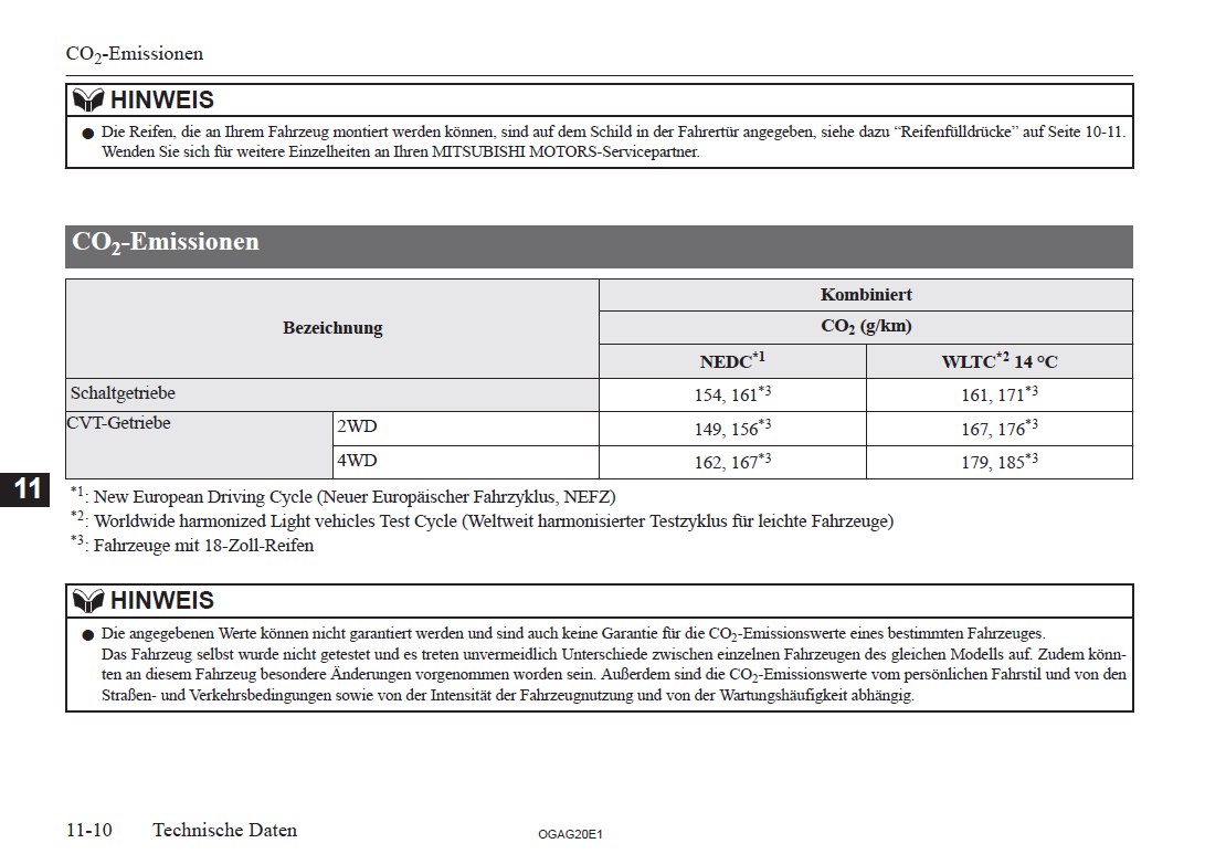

    Es beginnt mit der KFZ-Steuer der 2.0L liegt je nach Zulassungsjahr und Ausführung (18“ Räder (bei der IntroEdition-Plus, Spirit-Plus, Plus bzw. Top-Ausstattungsvariante) ggf + CVT und Allrad) zwischen 176€ (Basis und Sondermodelle ohne Plus) bis zu 220€ für den Allrad im Jahr. Bei Zulassung in 2021 werden sogar für das Modell mit CVT und Allrad bis zu 266€ KFZ-Steuer fällig (185 g/km bei 1998 ccm). Jetzt liegst du bei Zulassung vor dem 09.2018(Besteuerung noch nicht nach WLTP) bei etwa 112€ (135 g/km bei 1590 ccm).
