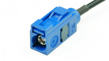

    Jetzt kommt die Gretchenfrage, was für ein DAB-Stecker muss ich kaufen das es passt, oder
    gibt es einen passenden Adapter damit ich mit dem origal Radio klar komme.
    Tauschen kann ich das Radio leider nicht, ist ja ein Phev;(
    Kann es ein GT 5 Stecker sein?

    Welcher Stecker das für DAB+ ist, dann kann ich so nicht sagen, da solltest du mal ein Foto vom vorhandenen Stecker zeigen.... oder jemand anderes weiß das so...

    Sprich, du suchst einen Adapter von einem Fakra-Stecker (meist unkodiert, also blau), oder einem SMA-Stecker auf OEM-Radio?
    Da musst du schon mehr Informationen rausrücken. ;)
    Bei ca. 5x5mm tippe ich klassischerweise auf einen FAKRA-Stecker im Radio. Musst halt die Antenne mit FAKRA-Stecker für DAB+ kaufen, ansonsten einen Adapter dafür.

    Asso, Fraka ist doch immer blau, dachte ich
    eher so , https://www.amazon.de/Auto-Ant…ecker-Kabel/dp/B07TJQN91Z
  • Fakra ist kodiert und hat verschiedene Farben für verschiedene Funktionen.
    Um es für Reparaturen einfacher zu machen, hat man den unkodierten Stecker gemacht, der ist "Water Blue".
