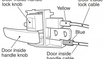

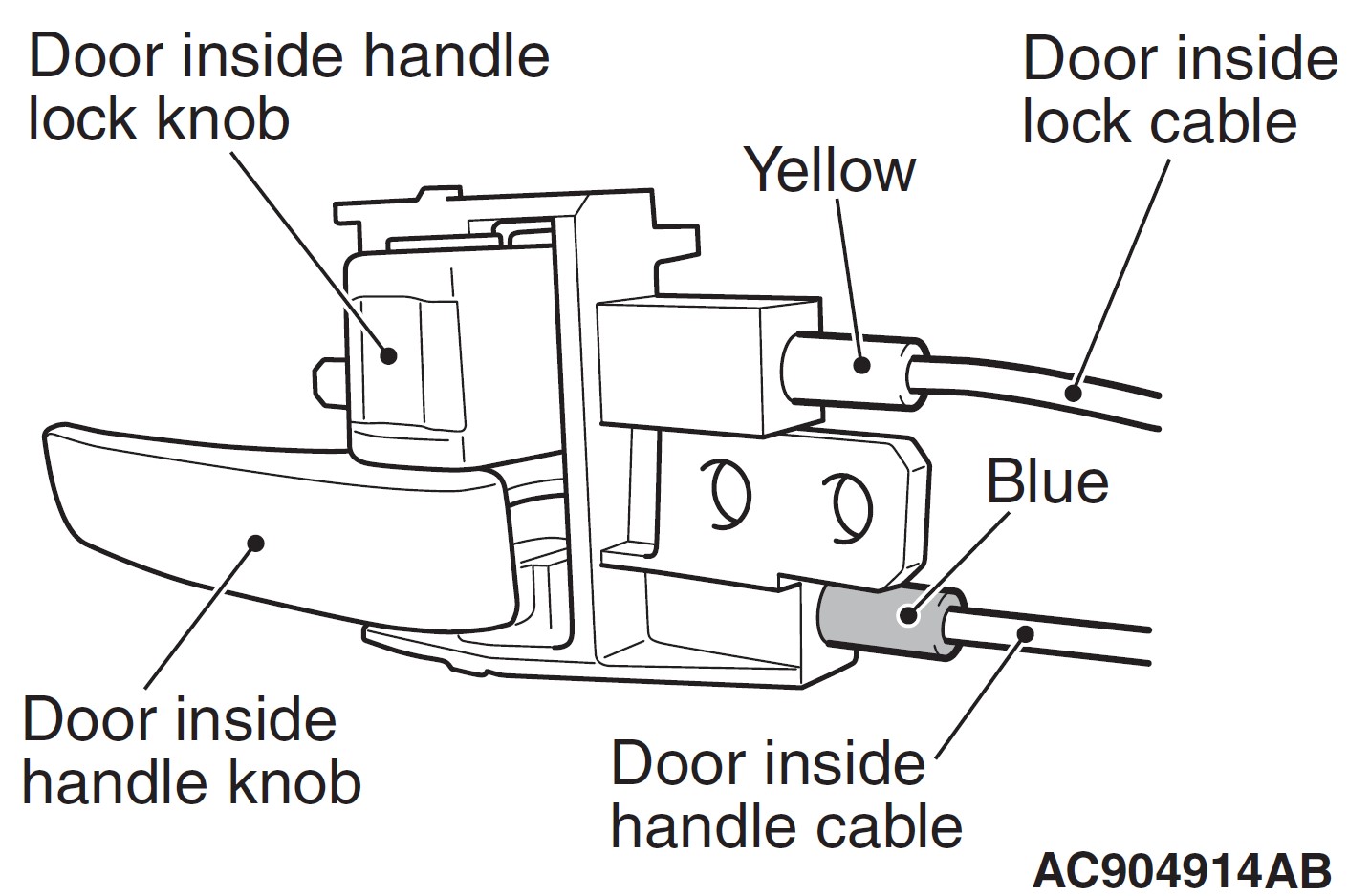

  • Das klingt schwierig. Genau deswegen sind die Züge farblich markiert. Gelb für den Verriegelungsknopf, blau für den Türgriff:

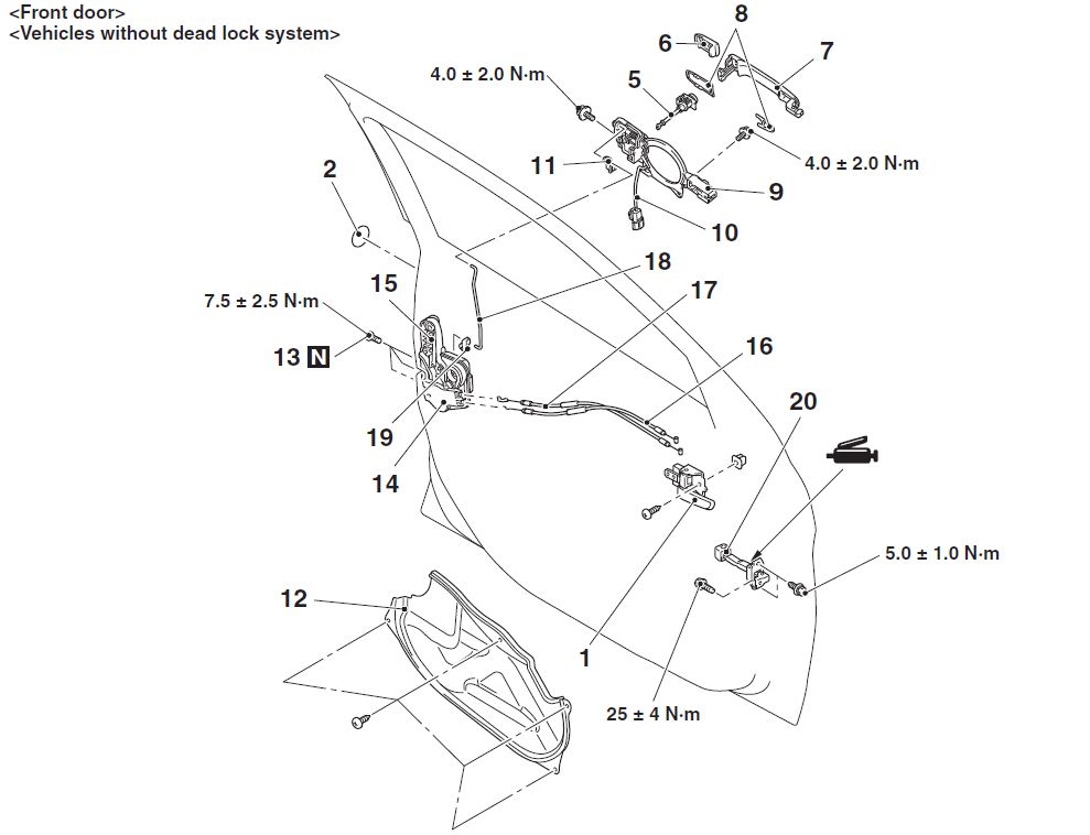

    Der Aufbau des Türmechanismus sieht so aus:
    Die Türe müsste sich ja jetzt eigentlich über den Verriegelungsknopf am inneren Griff betätigen lassen, aber da macht der Seilzug sicherlich nicht genug Weg.
    Vielleicht Türgriff ziehen (quasi um zu entriegeln) und gleichzeitig den Verriegelungsknopf (per ZV) betätigen oder außen den Griff betätigen? Der Türgriff außen hängt ja nur über ein Gestänge am ganzen.
