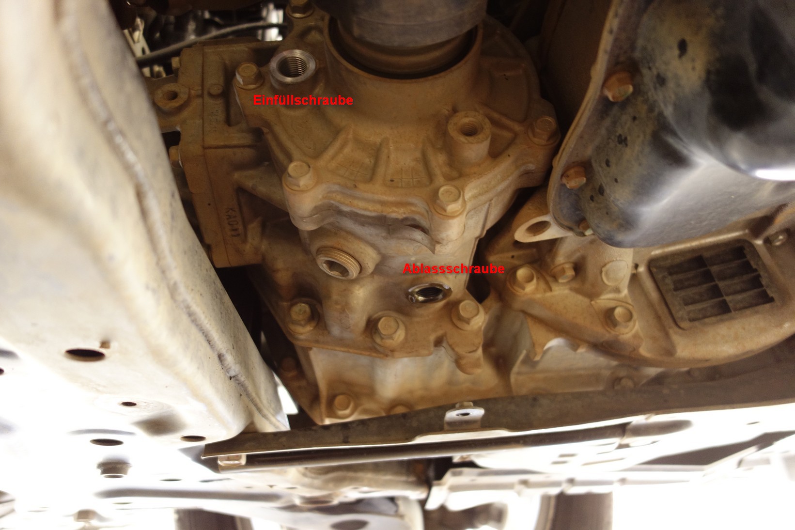

    Das Verteilergetriebe sitzt unter der Ölwanne und (in Fahrtrichtung) rechts vom CVT (oder normalem Getriebe).
    2. Verteilergetriebe:
    IMMER zuerst die Einfüllschraube zumindest anlösen, dann die Ablassschraube. Das Öl ablassen und auffangen. Die Ablassschraube hat einen Magneten. Den einfach sauber machen und hoffen, dass dort kein "Igel" drauf sitzt. Ein wenig Abrieb ist normal. Das Öl müffelt ein wenig, dass sind diese EP-Zusätze in den Hypoid-Ölen. Das ist (leider) normal, dafür funktionieren diese gut :)
    Dann langsam das neue Öl einfüllen, bis es anfängt aus der Öffnung der Einfüllschraube zu fliessen.
    Es sollte so ziemlich genau 0,5LTR Öl rein passen.

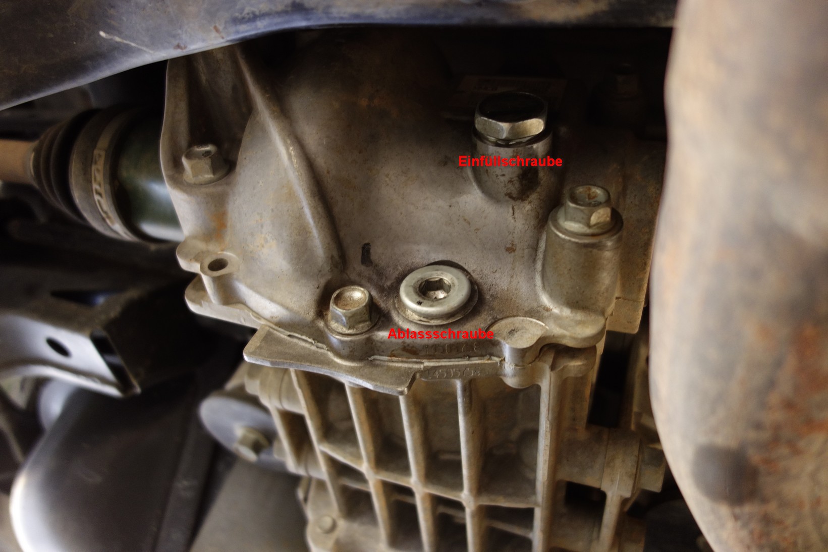

    Hinterachsdifferential:
    Hier kommt ihr einfach so ran. das gleiche in grün:)

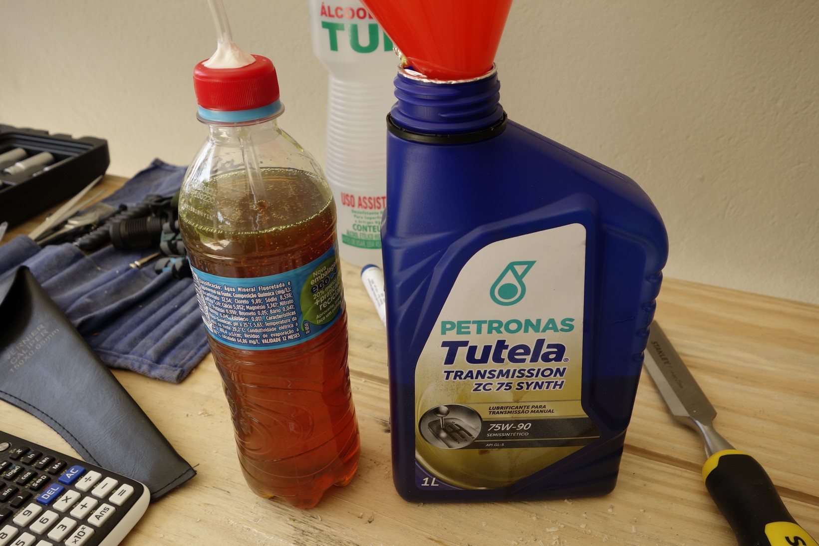

    Hier passen rund 0,49 Liter rein. Das hört sich alles knapp an, aber ich bin mit einer Flasche (1LTR) Getriebeöl gut hingekommen, man muss keine zwei Liter kaufen.
    Ich hatte mir da eine Einfüllhilfe aus einer kleinen Wasserflasche gebaut.
