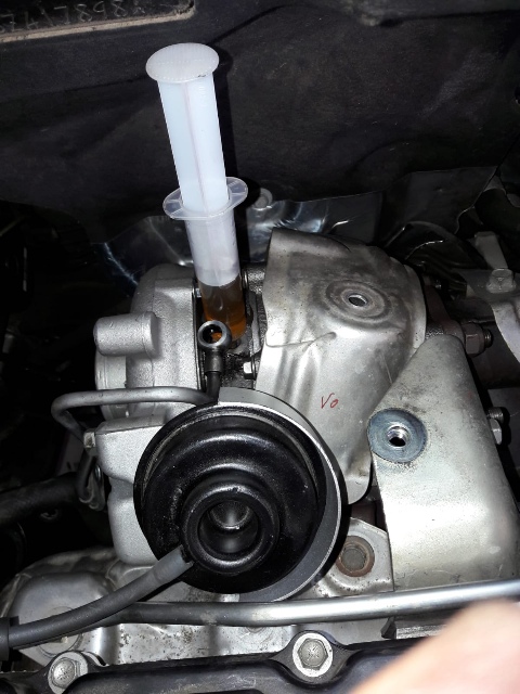

  • So mein ASX 1.8 G_W DI-D 4WD 110 KW / 150 PS Bj. 2010 mit ca. 112000 KM hat es vor ca. 14 tagen auch geschafft.
    Einmal so laut zu sein wie ein Tatra-Ackerschlepper.
    Ein lautes Pfeiffgeräusch mit zeitgleichen Leistungsverlust machte sofort deutlich, dass ist jetzt der Turbolader.
    Kosten beim Freundlichen ca. 3000,00 €, beim Monteur des Vertrauens für 1800,00 € für mich 388,00 € + 250,00 € Pfand gibt es bei Altteilrückgabe zurück.

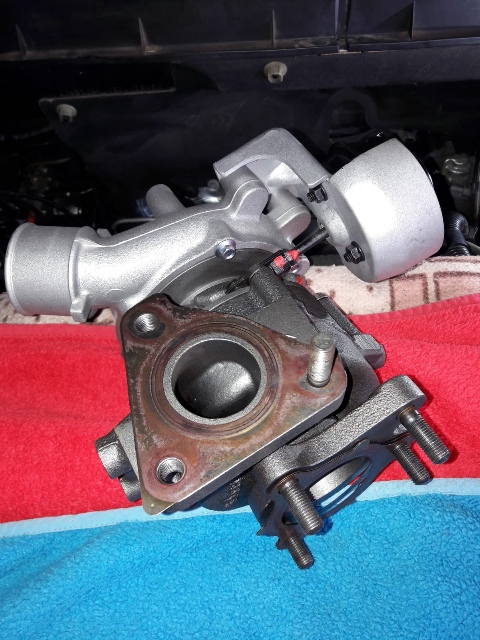

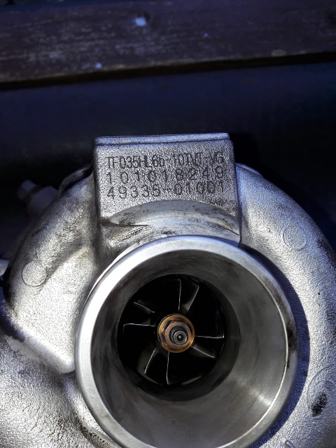

    Ganz leicht in eBay zu bestellen, wichtig ist die Referenznummer 49335-01001 es sind generalüberholte Turbolader.

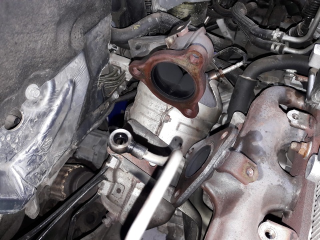

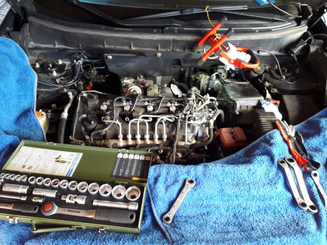

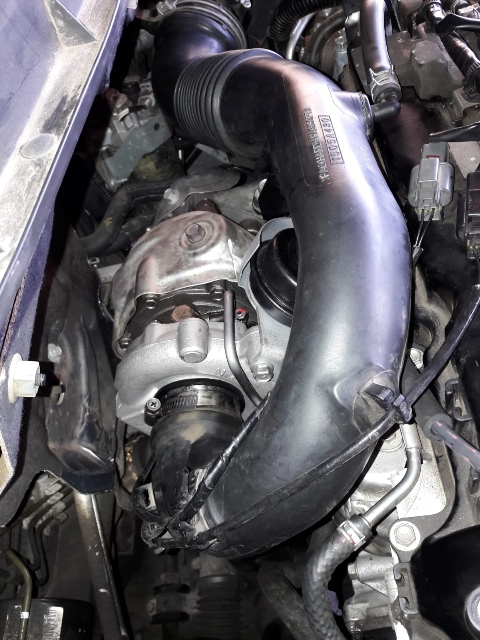

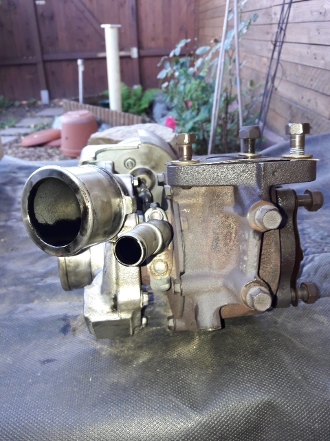

    Jeder mit ausreichend Schlossererfahrung und passenden Werkzeugen sollte zurecht kommen.
    Viele Schrauben u. Muttern, Hauptwerkzeug sind diverse Ratschenschlüssel.

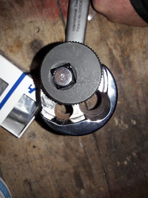

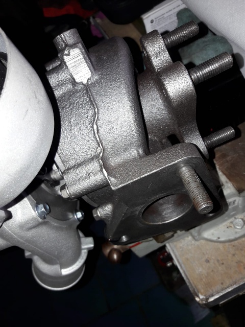

    ggfs. könnt eine Stehbolzen-Aus- Eindreher behilflich sein (an meinen fehlte ein Stehbolzen beim ausgetauchten TBL)
    Ausbau ca. 5-6 Stunden Zeitaufwand
    Einbau ca. 3-4 Stunden (weil ich erkältet war)
    Kostenersparnis ca. 2612 € Mitsubishi / 1410 € Freie Werkstatt

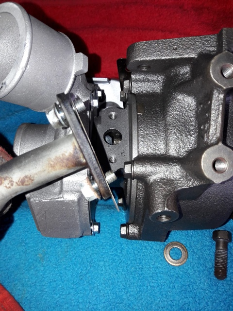

  • Ergebnis: Probefahrt erledigt, ASX läuft wieder, zieht schön durch ohne üble Pfeifereien
    Abgasseite war vollkommen sauber u. trocken, die Verdichterseite ölte beim Defekten, war ja zu erwarten.

    Stehbolzen für ASX Turbolader: Größe M10x30 (tatsächlich 37 lang) mit Gewinde 1,25 Steigung (Feingewinde) Güte 10.9 DIN 939
