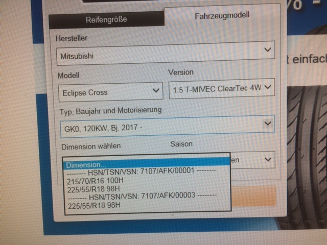

    ist aber widersprüchlich....

    Ich meine die 0001 und 0003, denn laut Händler kann der 4WD - CVT nur 18" und der "Basis ..." auch 16" Fahren.
    Da ist schon ein Unterschied, oder? Die VSN ist unterschiedlich....

    Die VSN ist nicht relevant, da nur eine Verlängerung der TSN. Fakt ist, dass Du 16 Zöller und 18 Zöller fahren kannst.
  • Die VSN ist nicht relevant, da nur eine Verlängerung der TSN. Fakt ist, dass Du 16 Zöller und 18 Zöller fahren kannst.
    Laut meinem Händler eben nicht, da die 16" nicht über die Bremsen des 4WD-CVT passen würden.....

  • Laut meinem Händler eben nicht, da die 16" nicht über die Bremsen des 4WD-CVT passen würden.....
    Genau so ist es !!
    Der EC mit CVT hat größere Bremsen, deswegen nur 18 Zöller :!:
    Dein Händler hat recht. Die VSN 0003 bestimmt die Variante mir 4WD und CVT... und da verbaut Mitsu größere Bremsscheiben.
