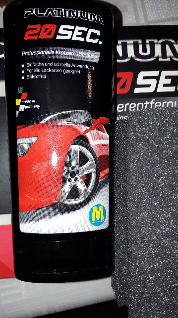

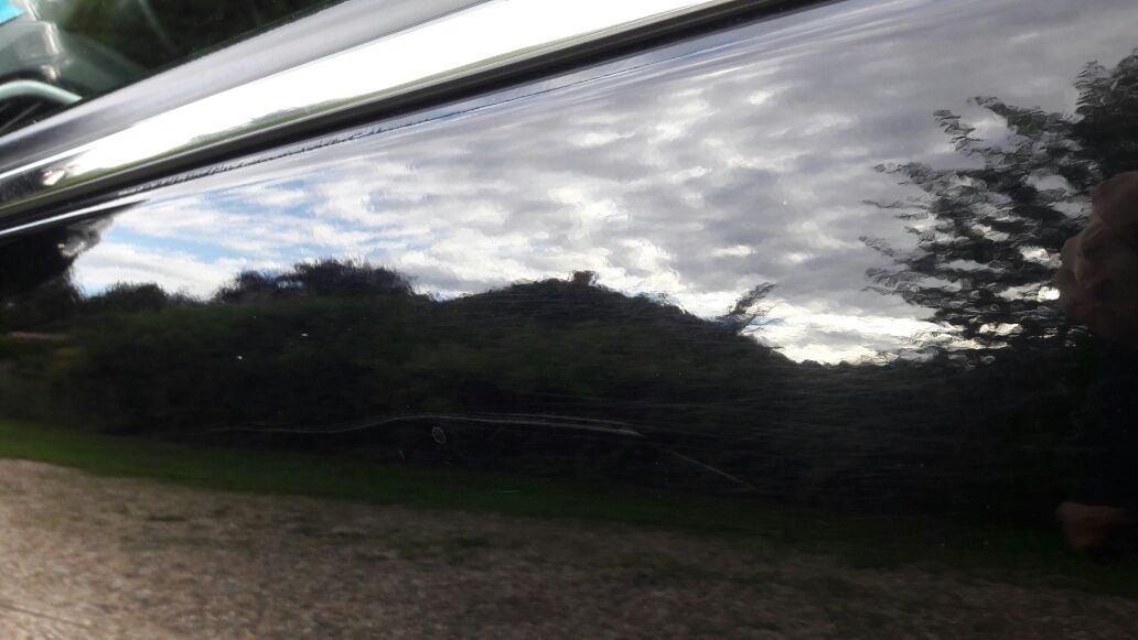

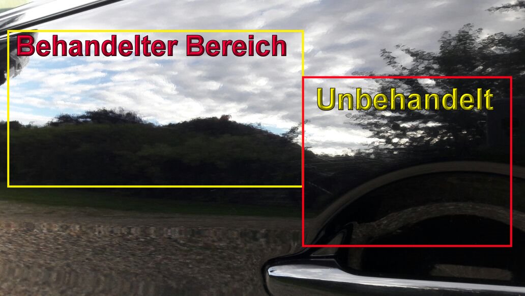

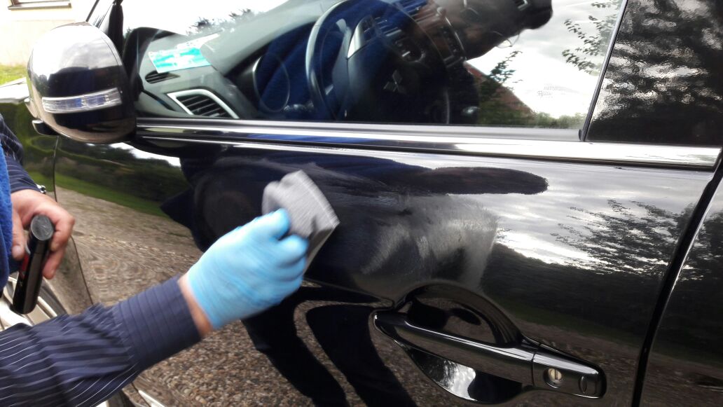

  • Gerade bei schwarzen Lacken sind Kratzer recht deutlich erkennbar u. ärgerlich.
    Ich habe 20 SEC. Platinum getestet und war positiv angetan aber seht selbst
    Kostenpunkt: 49,90 € (es gab allerdings einen Autostaubsauger dazu)
    Positiv: Gute Kratzerabdeckung in nur 20 Sekunden
    Negativ: recht Teuer und wenig Inhalt

  • Dafür die Stelle im Bild heute noch gut aussieht und der Wagen minimal schon dreimal nass gemacht wurde, empfinde ich meine Pfuscherei als angenehmes Mittel an einem Fachmann vorbei zu "Schrammen"... Zumal mehr als 100 Anwendungen versprochen sind, könnt ich den Wagen 300 mal säubern.
    Aber ich akzeptiere natürlich andere Meinungsbilder, komme bei Bedarf gern darauf zurück, sollte sich das mal lohnen, suche ich genau so einen Spezialisten auf, versprochen....
