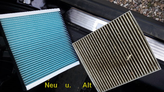

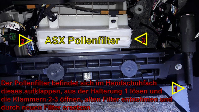

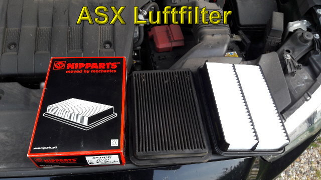

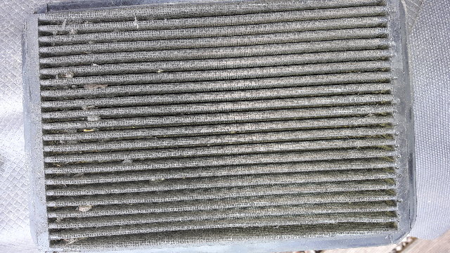

ASX Luft- und Pollenfilter selbst wechseln
  • Diese kleine Tätigkeit erspart fast 100 € und kann selbst von einem Laien durchgeführt werden.
    Werkzeug ist nicht erforderlich.
    Kostenvergleich:
    Pollenfilter 08:05 €
    Luftfilter 08.00 €
    Zusammen 16,05 €
    Kosten der Fachwerkstatt lt. Fairgarage.de
    Pollenfilter 53,87 €
    Luftfilter 58,56 €
    Zusammen 112,43 €
    Gespart 96,38 €

    Mann Filter C25654 habe ich selber eingesetzt. Wenn man den Luftschlauch und das Kabel aus der Führung nimmt, dann kann man das Gehäuse ganz abnehmen und den Filter leichter einsetzen.
    Mann Filter FP2141 als Innenraum Filter. Beide Filter je rund 16 Euro und besser als das Original von Denso, meiner Meinung nach.
