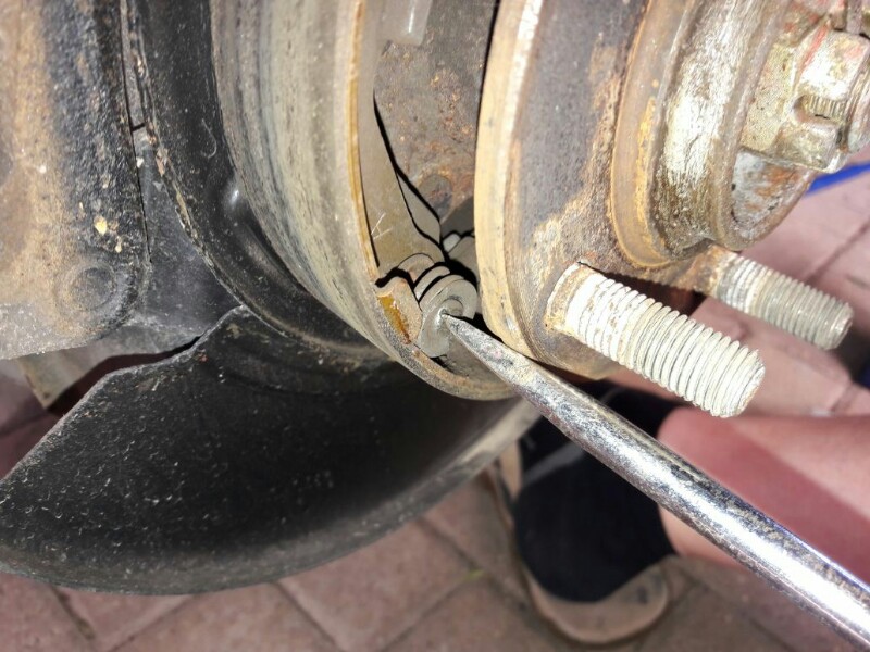

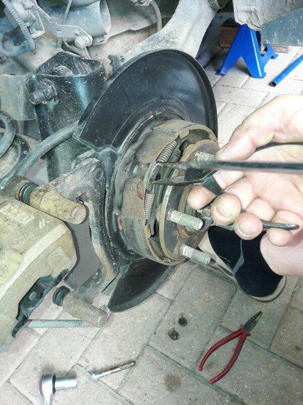

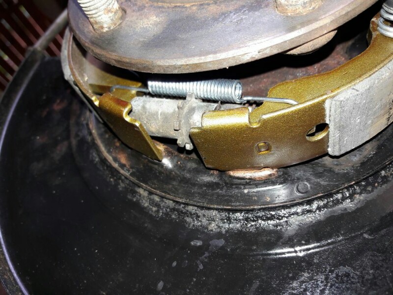

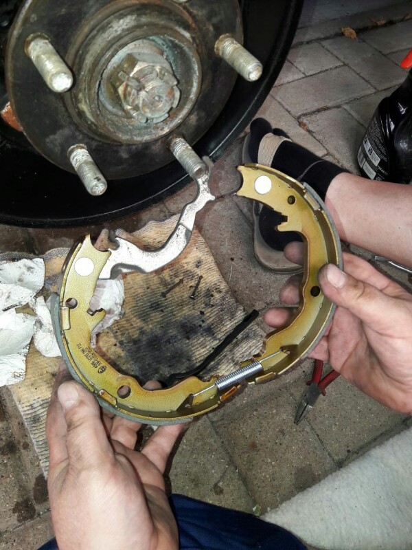

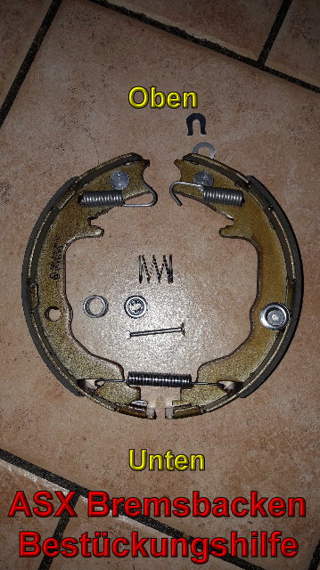

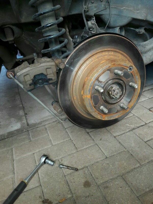

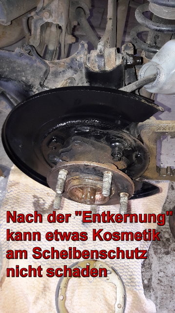

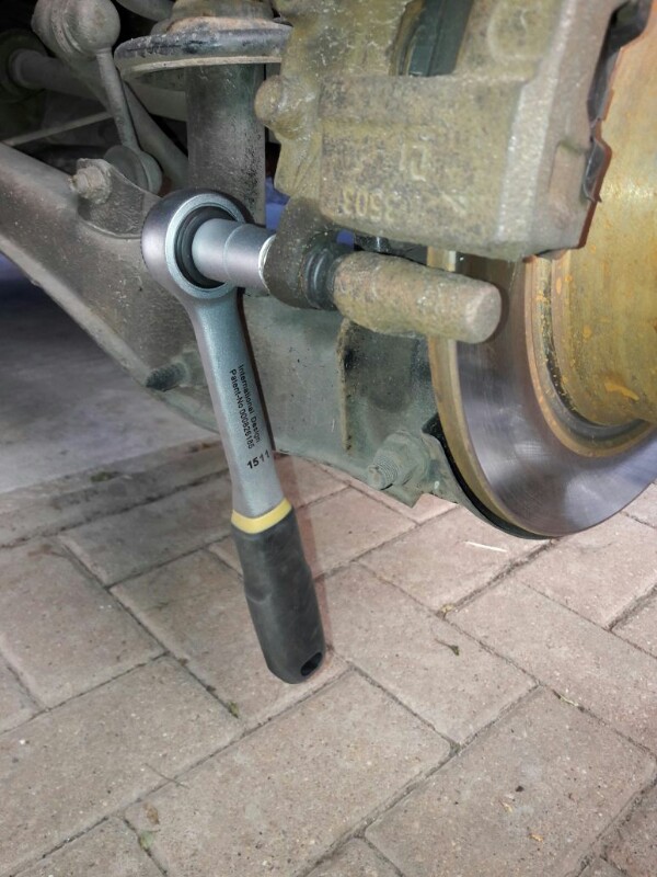

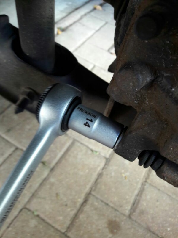

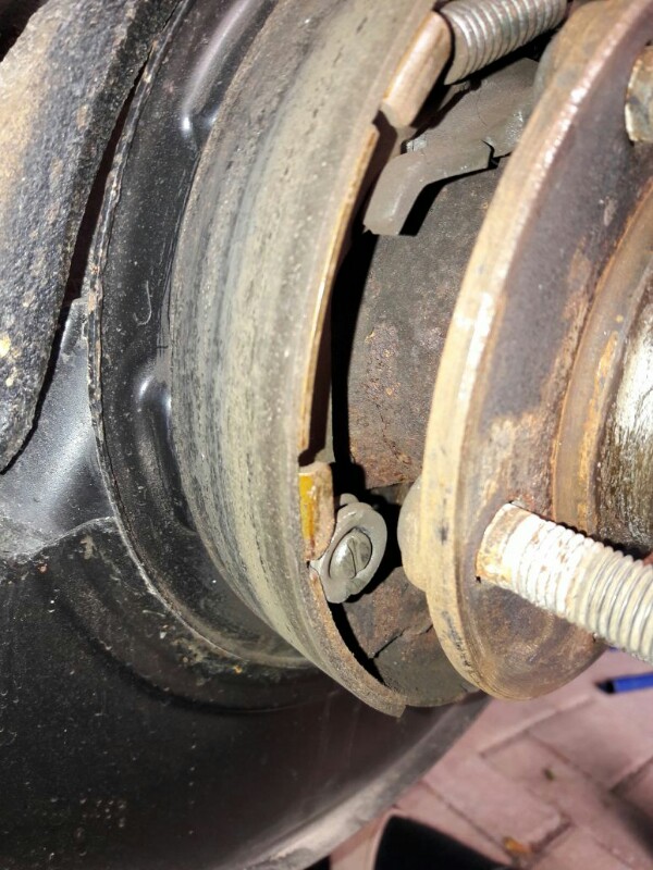

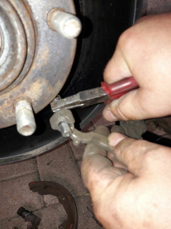

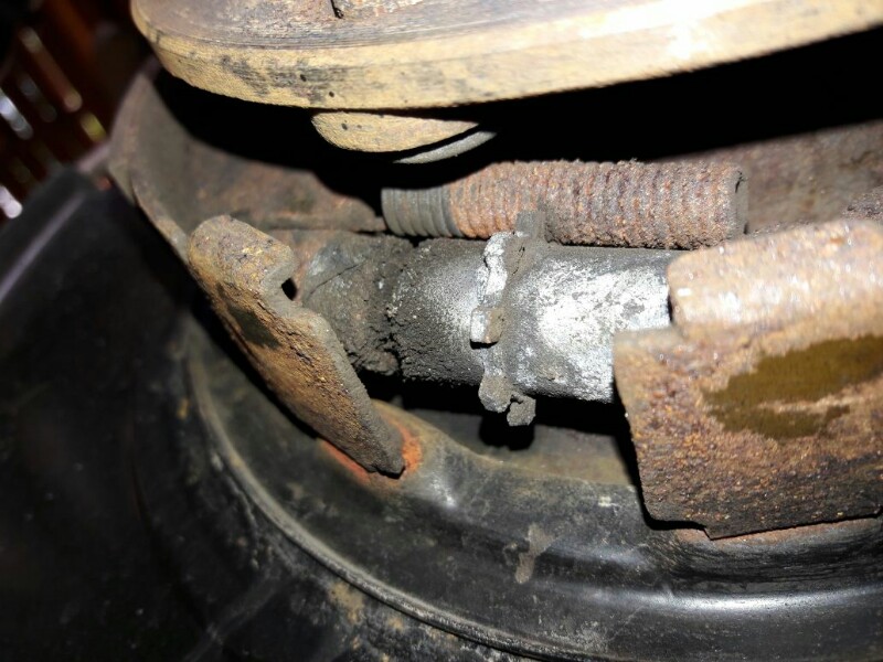

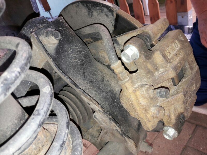

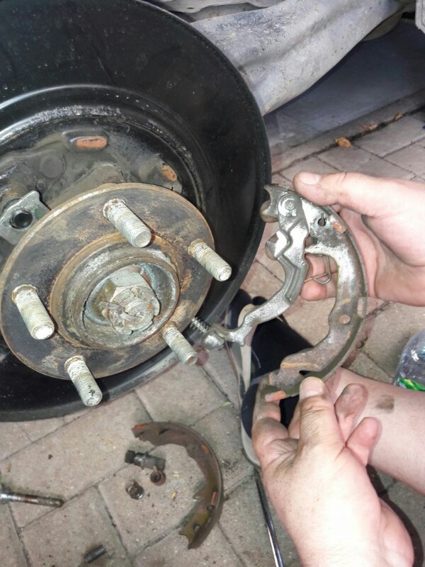

  • Das ist dann doch schon eine Menge Fummelei, wer sich aber die Bilder betrachtet, hat schon einmal eine Orientierungshilfe
    Letztendlich hat sich der Aufwand gelohnt, meine Handbremse zeigt wieder Wirkung.

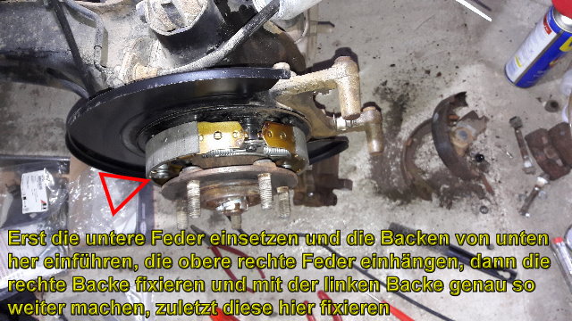

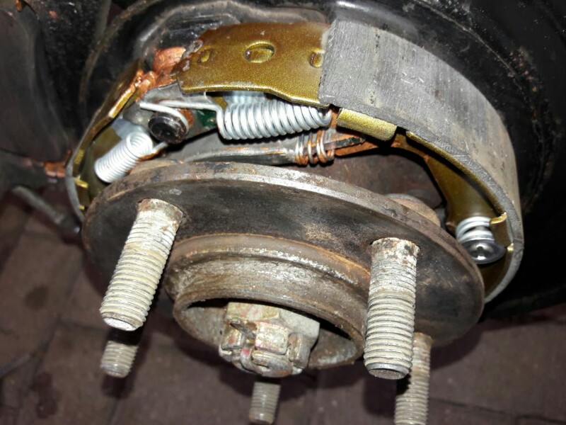

    Beachte:

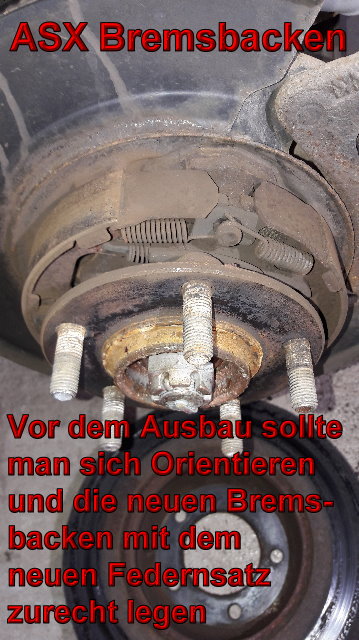

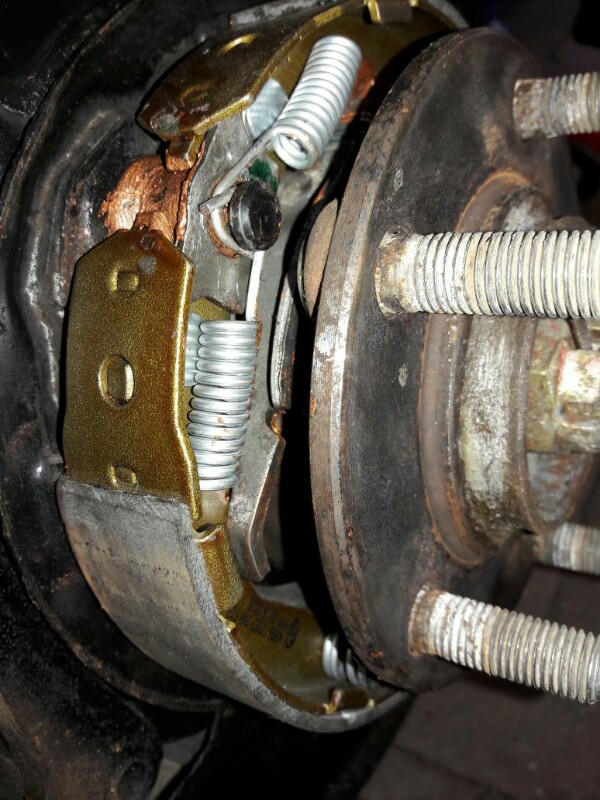

    Die untere Feder wird über das Zahnrad des Einstellers gelegt, er war so verbaut, dass es mir im eingebauten Zustand nicht möglich war entsprechend zu fotografieren.
    Also bitte vor Ausbau sehr genau ansehen, denn wenn die Federn entfernt werden, fallen diese Teile einfach raus und dann wird es schwierig!

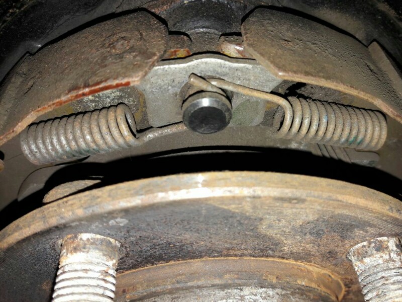

    Im oberen Bereich inmitten der Bremsbacken ist ein Distanzstück mit flacher Feder zu justieren, hier gilt die gleiche Sorgfalt.
    Den Rest entnehmt den Bildern.
    Wer aber das System einmal begriffen hat, wird die zweite Seite ohne weitere Hilfe einbauen können.
    Bitte nur mit entsprechender Fachkenntnis oder unter Aufsicht eines KFZ Schlossers z. Beispiel in einer freien Selbsthilfe-Autowerkstatt

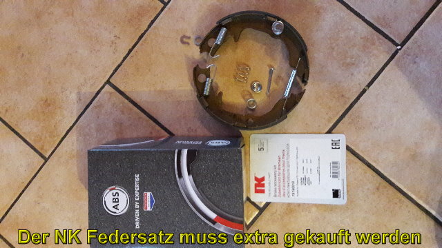

    Kosten: Zubehörsatz (Federsatz für Feststellbremse) von NK 14 € und 4 Bremsbacken von ABS für 24,68 € + 5,90 € Versand

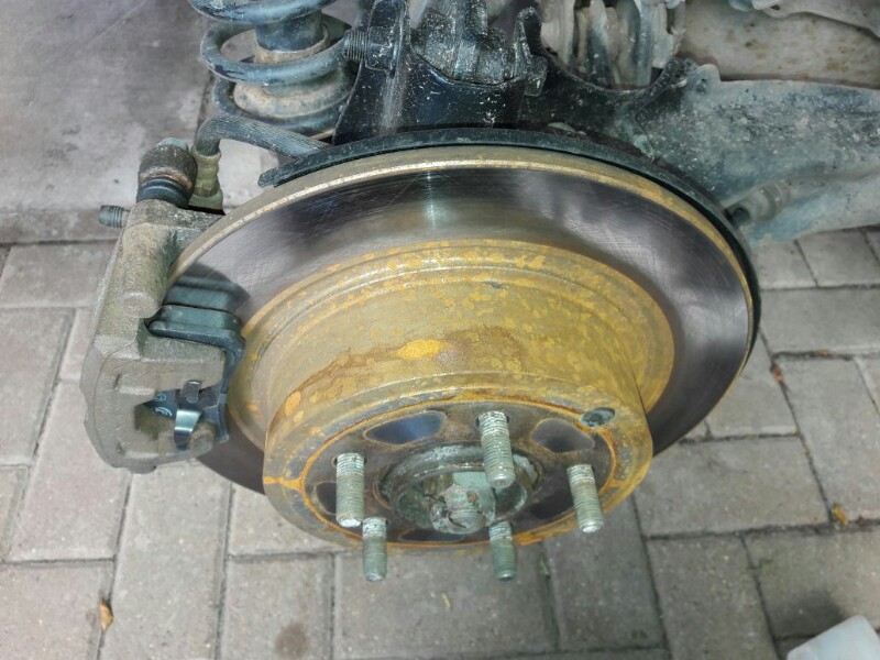

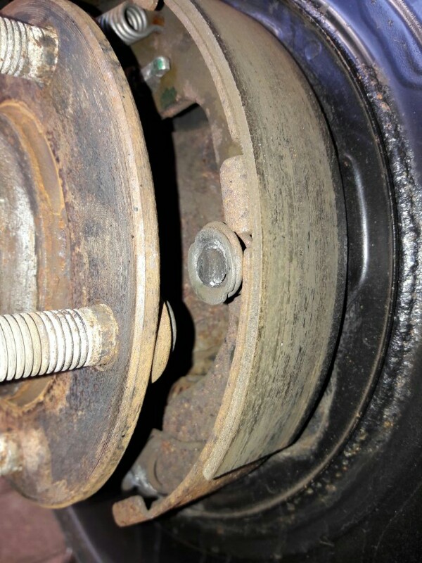

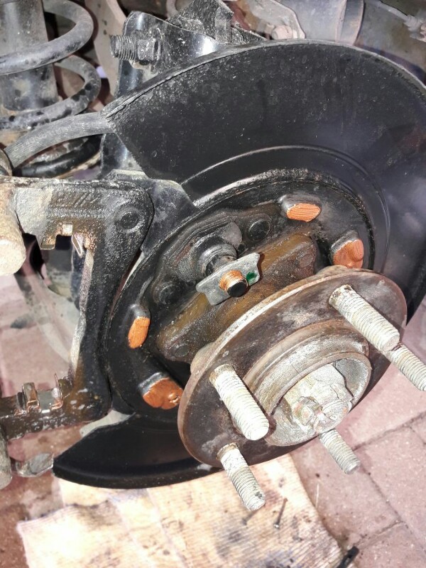

  • Noch einige Impressionen vom Austausch auf der rechten Seite
