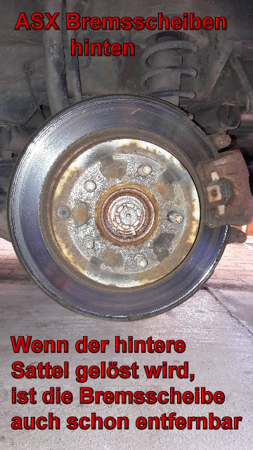

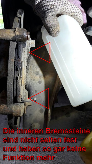

  • Bei den hinteren Bremsscheiben des ASX fällt die Demontage des Sattelhalters vollkommen weg, da sich die Bremsscheiben schon nach der Demontage des Bremssattels entfernen lassen.
    Allerdings ist hier die Bremsleitung der Führungshülse so im Weg, dass bei einer notwendigen Demontage des Sattels die Bremsleitung zuvor gelöst werden muss.

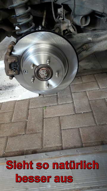

    Die Scheibe selbst ist in wenigen Momenten erneuert.
    Ich lasse hier einfach mal die Bilder wirken.
