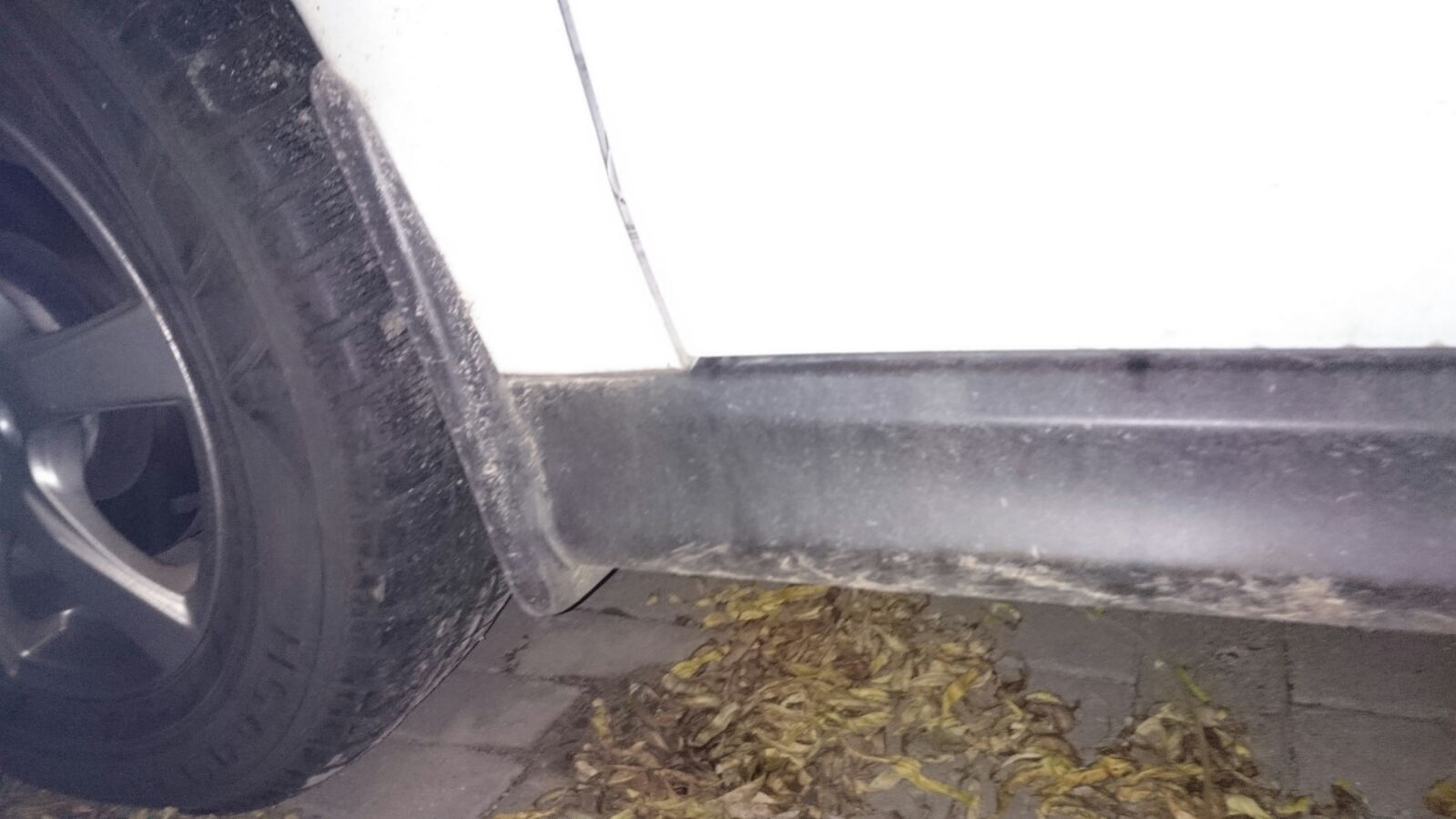

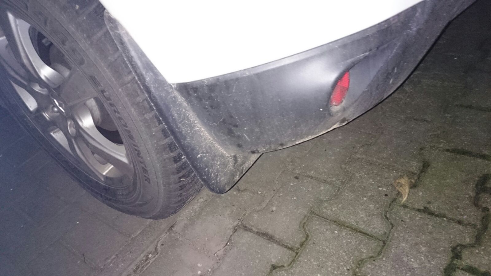

  • 2013 habe ich für jeden Satz (vorne + hinten) um die 60€ bezahlt
    sie sind etwas klein geraten oder halt dezent und halten den schmutz dadurch nur bedingt ab- aber besser als nichts.
    ob deiner die vorrüstung hat (lt. dem Mechaniker haben das alle) keine Garantie.
    sind ganz einfach montierter- lt. dem Mechaniker vom freundlichem...
    anbei 2 Bilder

  • muß man da noch Löcher bohren ?
    ich hatte nicht zugeschaut beim montieren, da dies originalfeile wäre meine Vermutung- nein.
    wissen ist macht, nichts wissen... macht nichts
  • ...wenn ich mich nach 4 Jahren noch recht entsinnen kann, wurden die vorhandenen Bohrungen der Innenverkleidung von den Radkästen verwendet.
    werde morgen nochmals Nachschau halten!
