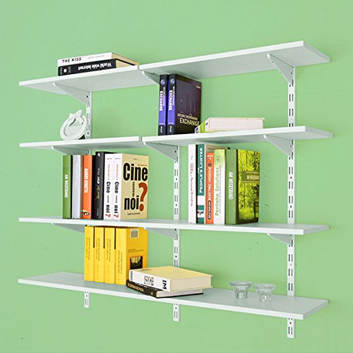

  • Warum nimmst du keine Doppellochschienen und U-Träger?
    Diese Träger sind einzeln z.T. bis zu 50 kg belastbar, es gibt sie in unterschiedlichen Längen (Regaltiefe) und man ist damit sehr flexibel
    Professionell genug für eine Garage sollte das dann immer noch aussehen
    Wandregal

  • mit der gleichen Methode habe ich die Regale in unserer Garage aufgebaut, äußerst stabil und einfache Montage. Kann ich nur empfehlen, die Regale bei mir sind extrem belastet mit Flachstahl, Profilrohren usw.
