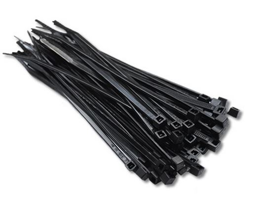

  • Es werden in der Autoindustrie und den Werkstätten eh normale Kabelbinder (s.Foto 1) verwendet, auch im Motorraum. In der Regel werden diese aus Poliamid 66 hergestellt (Thermische Eigenschaften s. Foto 2). Sicherheitshalber kann man auch Kabelbinder aus Edelstahl verwenden - Link
